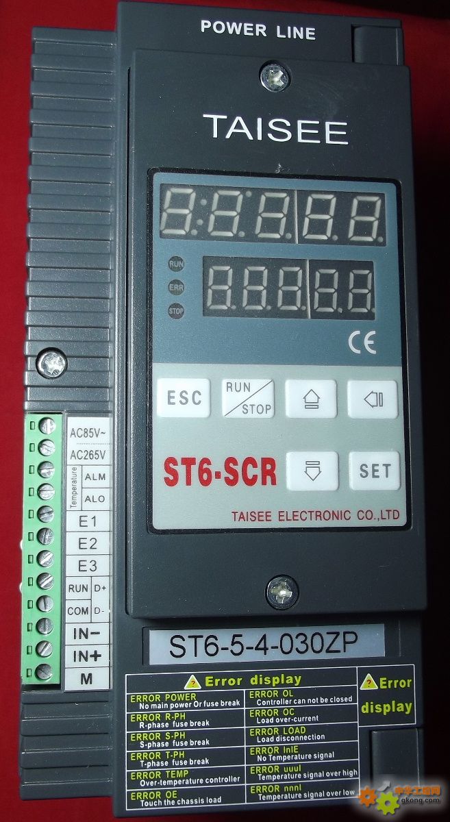

大家说下这个是什么?

泰矽现在的产品是这样的;

用于什么上的,负载类型是什么?

温控仪输出模似量,给功率调节器负载电热丝,作控制温度用很好用。

调功率的..

可控硅,用在控制电机

一般加热设备经常用到它的。

5楼的童鞋加上这位,差不多到边了,至于什么牌子我到不太清楚,设备的确是台湾的
