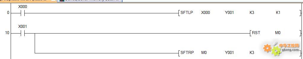

用两个按钮(X1 X2)去控制三盏灯(Y1 Y2 Y3),要求是能按顺序亮,按顺序灭,而且灭到一半又能按顺序亮。

作为论坛最强悍的PLC大师的马甲,来写个范例给后辈看看:
不服气的可以继续挑战马甲大师的程序。
Good Luck~

只得用IL指令写一遍:
LD X0
SFTLP X0 Y1 K3 K1
LD X1
RST M0
SFTRP M0 Y1 K3 K1
END

谢谢你马甲大师 ,我在想那X1X2要不要用LDP,来晚了 请原谅
