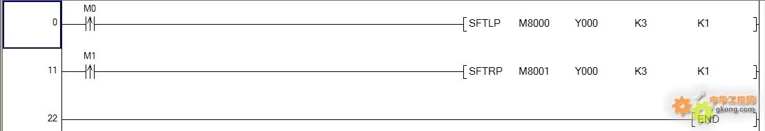

以下是引用kachakacha在2013/1/22 10:30:09的发言:
不得不佩服论坛中上传图片的那个水印位置:思南你够狠啊。
只得用IL指令写一遍:
LD X0
SFTLP X0 Y1 K3 K1
LD X1
RST M0
SFTRP M0 Y1 K3 K1
END
发2贴之间需相隔20秒,20秒卫星都上天了。
Good Luck~表情
可能那水印不是故意的  。。我懂了  谢谢你大师

回复 #1楼 kachakacha
638
lichunhui723
文章数:14
历史总积分:638
注册时间:2015/4/20
发表于:2015/4/20 16:54:22
#16楼
回复 #1楼 kachakacha
将楼主的程序修改了一下

以下是引用lichunhui723在2015/4/20 16:52:44的发言:
也是不错的!
