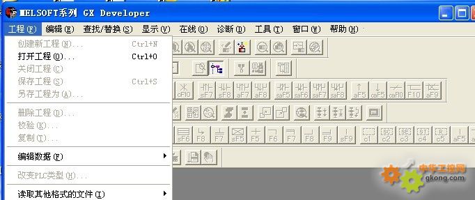

刚下了个三菱编程软件Developer.8.86.怎么不能新建工程呀。打开软件。点击工程-创建新工程是灰色的。刚刚学,求大家指点。

在安装时选择了监控功能。

如果安装时,没有选“监控模式”,可以搜索一下类似问题的帖子看看,有不少该类话题;
例如,在该论坛首页(中华工控网),搜索“新建工程”。

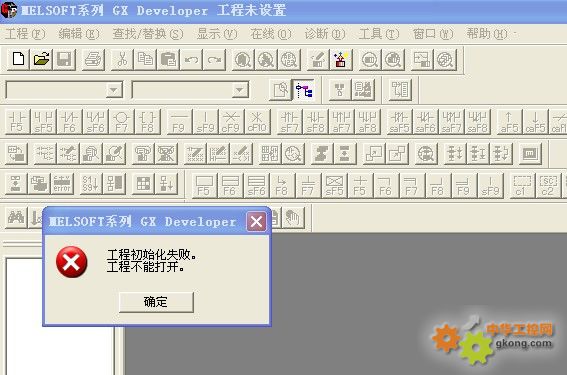

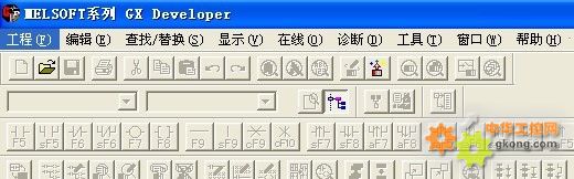

重新装了下,没钩监视。
初始化失败,继续求教

可能要重装系统才能解决了
