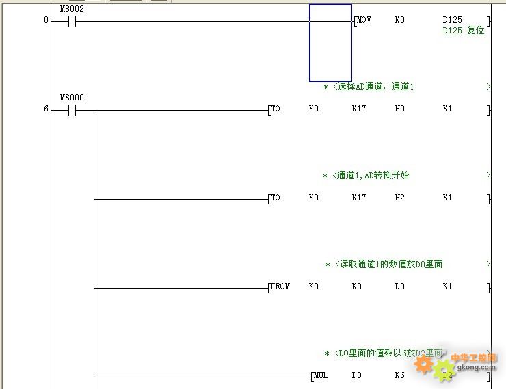

各位大神帮忙给看一下这个程序,受不了了,这个太猛烈了,真心看不懂啊,各位大师给讲解一下哈,城谢!

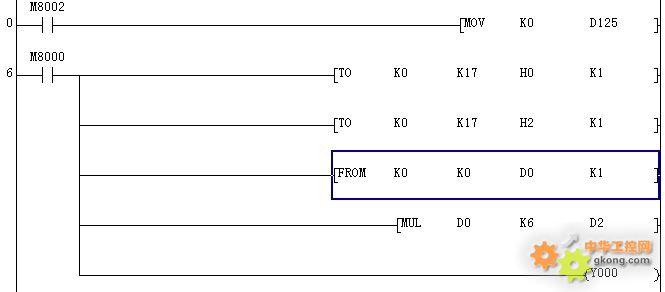

图图图图图图

呵呵;这是对应特殊模块的指令,具体的含义要按你模块型号查对应的说明;

这应该是模拟量输入模块的,不知道你画方框的地方能不能用D0 ,

应该是三菱的模拟量模块。

对应模块的型号应当是FX0N-3A;

是三菱的2n系列,特殊模块是2ad系列,3楼大哥为什么要把d125复位啊,第一条语句有什么作用呢?

是三菱的2n系列,3楼大哥为什么要把d125复位啊
根据程序而定,M8002是在PLC在STOP-RUN时运行一次(plc再次扫描就不运行了,只接通一个扫描周期),一般哦都拿来做初始化用,也就是说在开始程序运行时,保证D125里面的数据为0.。。

为什么要让d125这个寄存器值为0呢?d125有什么特殊用途吗?很费解啊,有时候好像在其他地方也会时不时的蹦出来这种赋值,看起来好像毫无用处啊?大师给讲讲啊!
