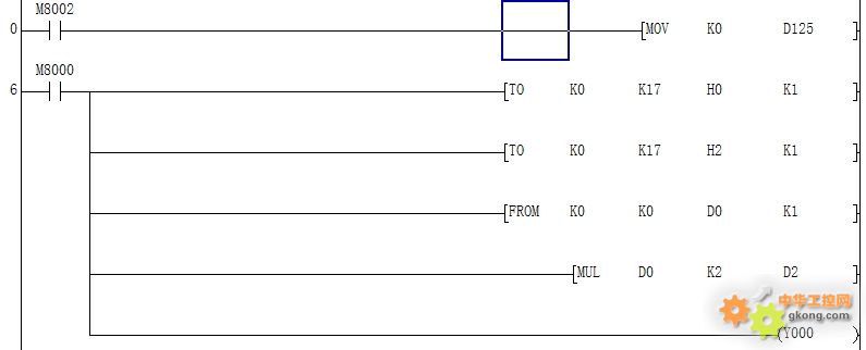

#10楼
D125只是普通的暂存器。无特殊用途,具体用途看程式
758
1120550831
文章数:10
历史总积分:758
注册时间:2012/12/21
发表于:2012/12/24 20:47:18
#11楼
d125是锁存继电器有断电保持功能

#13楼
看一下D125是不是FX0N-3A对应模拟量输出对应的寄存器?

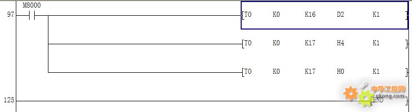

#14楼
我在做一个音乐喷泉项目,我想问一下输入输出咋弄啊,帮忙给看一下,这俩个图对吗?

#16楼
  对应块说明一下,你应用的块太牛了

#17楼
没用快啊,大哥,这只是一个模拟量输入输出

#18楼
应该是三菱的模拟量模块。

#19楼
这是对应特殊模块的指令
