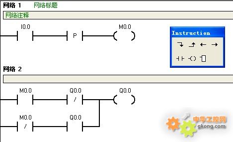

X1控制Y1,X1 ON第一次Y1工作,X1 ON第二次Y1关闭,这样的程序要怎么写?请帮帮我!谢谢!

最简单的方式就是取反。

I0.0按钮
Q0.0灯
传说中的二分频

LDP X0
OUT C0 K2
LD= C0 K1
OUT Y0
LD= C0 K2
RST C0
END

ld X1
ALTP  y1
end

一个ALT指令就OK了

可以用一个ALT指令就OK了。
