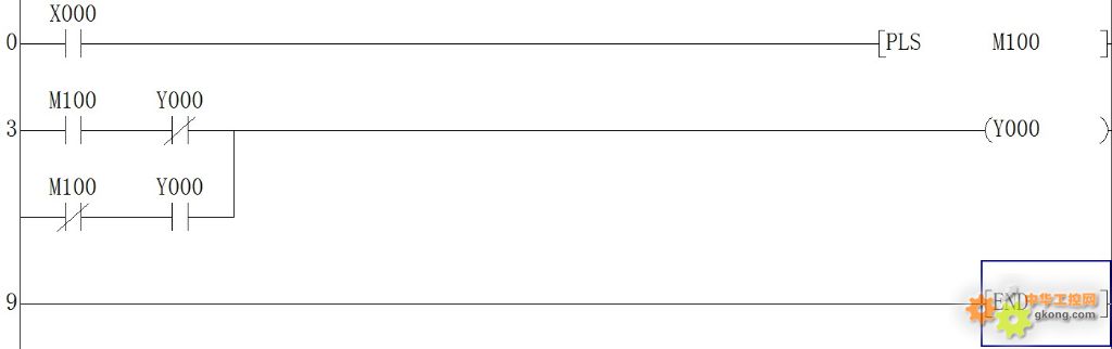

单键启停,3楼的方法也是可以的

就是二分频电路
