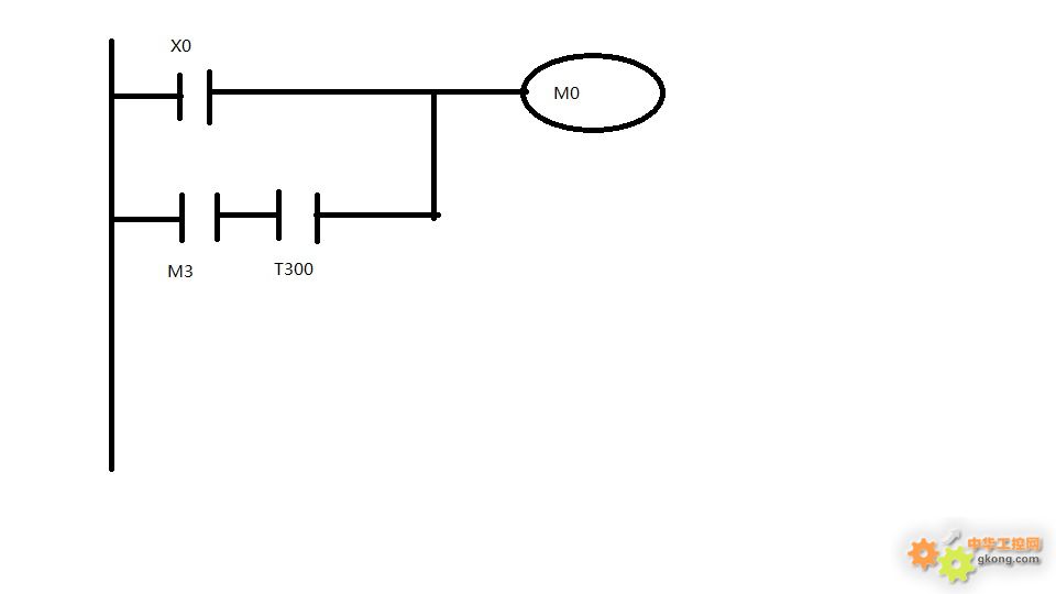

LD     x0
LD     m3
AND   t300
ORB
OUT   m0

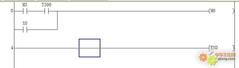

以下是引用237761420在2012/12/8 2:29:08的发言:
LD     x0
LD     m3
AND   t300
ORB
OUT   m0
图来了……

如果是GX Developer的编程软件,按  Alt+F1  就可以了

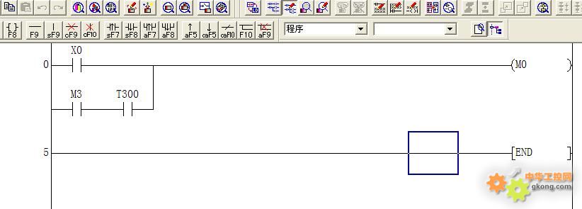

发表于:2012/12/9 10:08:03
是否如下图所示?

估计,该段程序是为了理解ORB指令;不然,其逻辑不必要使用ORB指令。
亦或者,是为了说明梯形图中,接点位置不一样,有可能所用指令不一样。

以下是引用liuxd6909在2012/12/9 10:08:03的发言:
是否如下图所示?
实际编程中,很少有人这么写的,应写成如下样子:
思想决定高度
4971
xiongdc8252
文章数:1419
历史总积分:4971
注册时间:2009/1/25
发表于:2012/12/9 12:11:24
以下是引用liuxd6909在2012/12/9 11:40:53的发言:
是否如下图所示?
这样写的人多!
