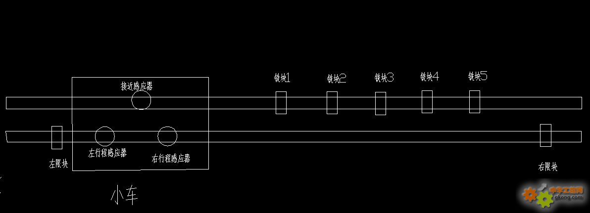

下图为一个送料小车的示意图, 其中只用了三个接近感应器。
一、 起点是左限位感应器为ON ,
二、按下启动按钮,小车往右走,在铁块1的地方停下,停10秒。10秒后小车往左走回到起点;
三、回到起点后,小车往右走,在铁块2的地方停下,停10秒。10秒后小车往左走,回到起点;
四、回到起点后,小车往右走,在铁块3的地方停下,停10秒。10秒后小车往左走,回到起点;一
 完成五次这样的过程后。在起点位置结束。
请注意。我的铁块 2.、3、4都都可以减少的,但是1、5铁块是不能动的。这个不是我想出来的。是我看到公司有这么一个设备。我思索了很久特意来求救

铁块位置没有近接或者限位开关么? 那就只能用小车到每个铁块的距离除以小车的平均速度去算小车到达每个铁块的时间,小车的速度比较恒定还好,关键是楼主要停在铁块位置的精度要求高不高,高的话要编码器,普通一点的就用限位,最差的效果就是像你这样没限位只能估算时间的,基本实际应用起来效果很不好的

编程思路的话,可以利用计数器数铁片的个数:
小车第一次右行时,接近开关有信号即停车;
小车第二次右行时,接近开关有两次信号才停车;
这应当是一个比较直观的方法。

控制要求你自己不是已经写出来了吗?表情

发表于:2012/12/4 13:34:31
附件:
[本地下载]
程序已经写好了  注意查看
