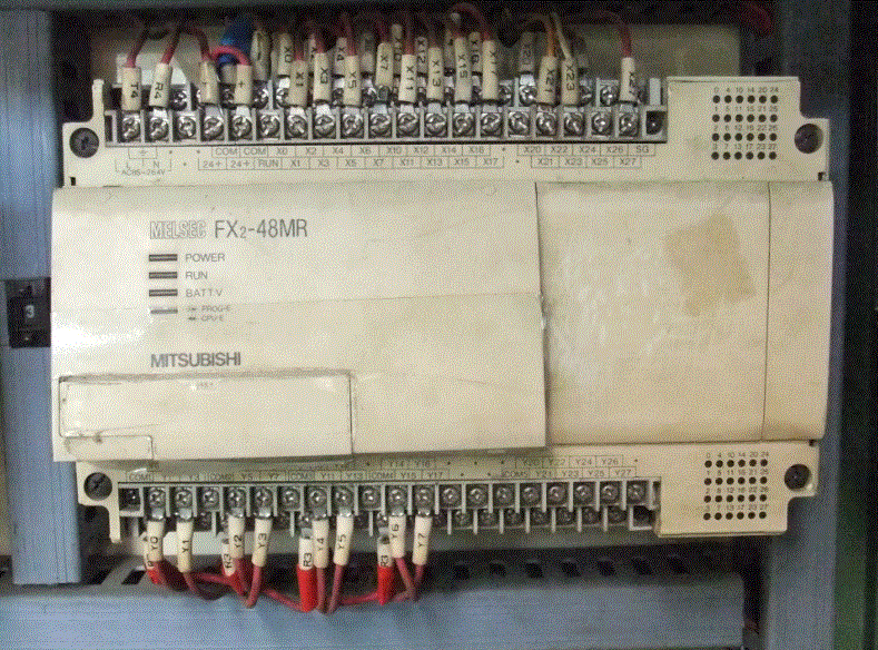

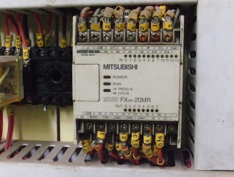

我公司有两台plc,型号分别为Fxos-20MR及Fx2-48MR,请问用什么版本的编程软件比较好?GX Work2能用吗?另外用什么通讯电缆进行连接,请各位指教。

两个plc的图片

你这两个都太老了,用这个软件fxgpwin
第一个你打开那盖子,应该是25芯的编程口,下面的这个应该是8芯的圆口,用SC-09电缆

2个都是三菱90年代的产品;
软件用fxgpwin-C就可以了;
电缆用SC-09,要带大头的那种;

gx软件也可以

GX 2可以用。只是格式不一样。

FX2这种要注意一下里面有没有存储卡。

有没有存储卡对读入程序没有影响;
写入时如果写不进看一下;
