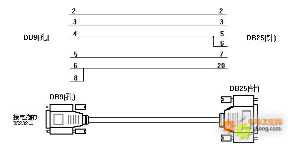

三菱plc编程软件及电缆求助

FX2口跟A1S一样。软件FX的 和GX Developer都可用。FX2比F1好不了多少,没什么功能指令,就是比F1先进点可连电脑。

呵呵;FX2功能比F1要强不知多少倍,是FX2N的前身;
而且FX2也有很多特殊模块可以配的;

总体说Fx2我看还是不错的,现在还在用没坏过。
