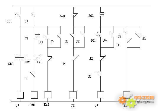

一个往返继电控制电路,当在任何地方停止时。如果再按启动按钮,会按相反方向来回运动?

这个问题问的很模糊,不知道你是想知道结果,还是想要画图,还是你碰到问题要改了。纯继电器还是 plc控制的,是不是有2个限位开关控制正反。有点模糊。大家没法回答。

如果我设计这个电路的话,会向着最早预设计的方向走。如果是从右向左走的话,不管停在什么位,都会先向左行。

如果没有其他要求,每次按下起动按钮时,宜按确定的方向运行,如4楼所言;
当然,检测到某一端位置开关的情况例外。

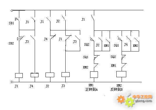

是的,如4楼所说那样。有2个限位开关,有HH54中间继电器落干个,启动,停止各一个,接触器2个带附助触头设计一个往返运动控制电路图。。一上电,先回到A点,接着按启动运行,往返几次以后,按停止。再按启动时,会按照刚才停止时相反的方向运行。

不知这样行不,没实验过

再发过简单点的
