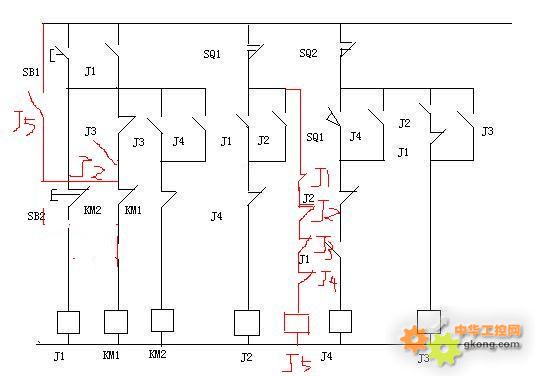

回复9楼;如果在2个行程开关的中间位置,一上电,如何让他回到A点?

不明白你说的 一上电回A点 是什么意思,不会是合上总闸就动吧
你至少要按下启动吧
KM1回A点,到A点压SQ1
KM2到B点,到B点压SQ2
以两个行程开关的常闭来作判断条件,启动回到A点的线路。
你至少要按下启动吧
是的,一合上控制电源就回A点等着装料。然后按启动就来回运动,按停止后,再按启动就会向反方向来回运动。这是我的一个竟赛试题。供大家作一下参考。

那也可以,启动后J1、J2、J3、J4都不会同时断电、J5只会通一次,到A点结束
