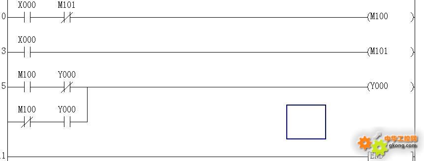

一个开关控制灯泡亮停,当第一次按按钮时候灯泡点亮,再按灯灭,如此循环往复
这个程序可以做到吗?
传统电路一个开关一个继电器可以做到吗?

程序是否正确,如果对应型号能够仿真(无PLC),可以仿真看一下;基本逻辑的程序,仿真应当可以。

一对一,是看不出什么用途来.
但是有人用一个开关控制几个灯的.
把逻辑简化后,梯形图和开关继电器的传统电路没区别!

怎么感觉你的程序是闪亮一下呢?

拉线开关就可以,

可以做到。
传统电路一个开关一个继电器可以做到吗?---使用普通产品吗?同样可以做到。
