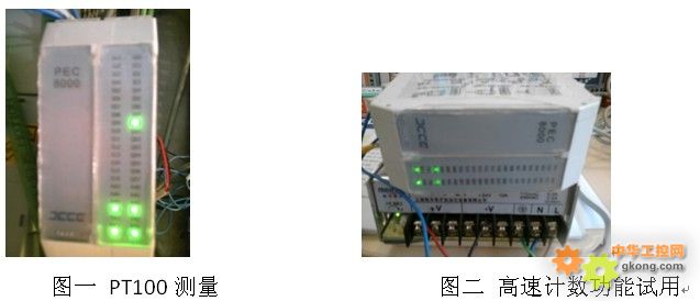

   通过中华工控网的体验中心获得了大工计控PEC8000PLC模块的体验机会,结合实际工作中数控机床上的相应功能对该模块的PT100测量功能及高速计数功能进行了相应的应用(图一、图二)。

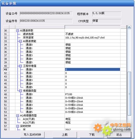

   首先,需要在设备参数中设置相应通道所测量的模拟量的类型,如图三所示,在通道0中传感器类型设定位PT100,且通道0已使能。在工程校准值中设置的是各个通道所测量值于实际真实值之间的偏差值,相当于二次补偿值,其对应的内部变量为SMW93——SMW100,即SMW93 对应通道0,以此类推。
