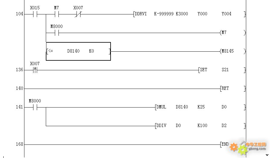

大侠们帮我看下这个程序M8145驱动后程序就不动了

M8145驱动后按X7右移就没作用了,而尔又可以动下,那位大侠帮我指点下这个应该怎么处理呀.多谢多谢
用中间继电器来代替他切断Y0的输出条件,但是会有一个延时,不能马上停止.

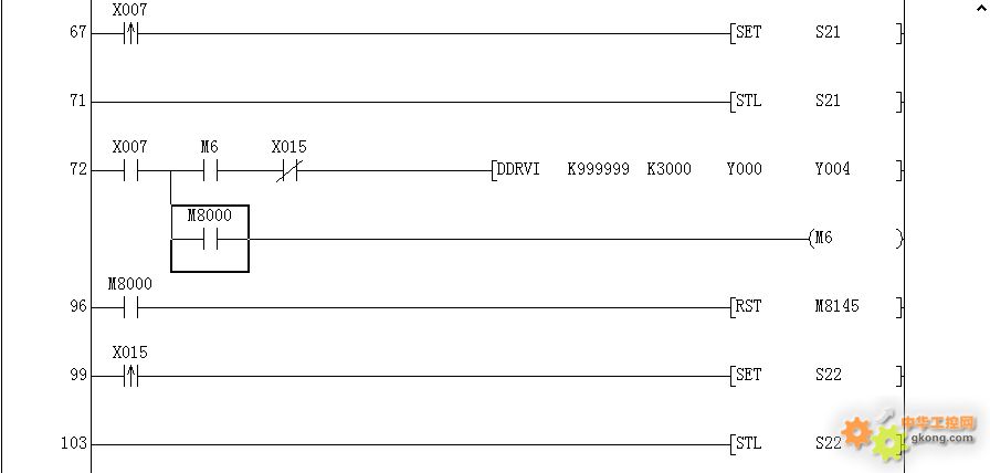

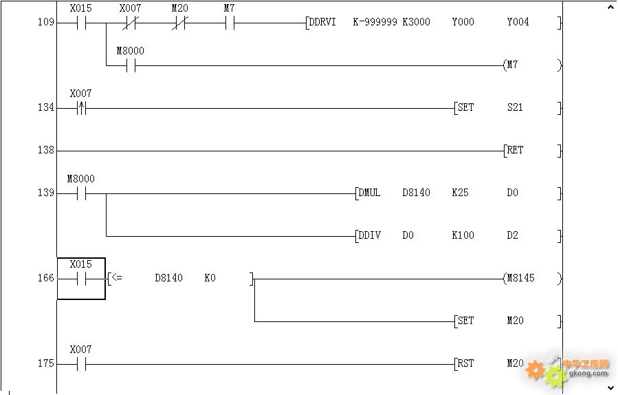

呵呵...谢谢你,我搞定了
呵呵...谢谢你,我搞定了...上个图

请检查X15是否一直处于长通状态,如果是则不能进行下面的条件跳转

好像是逻辑错误。m8000是常开,也就是说m8145一直处于复位状态。你驱动m8145置位就产生逻辑错误。另外步进电机和伺服的驱动不是这么写的,网上很多例子楼主不妨找来看看。

x15不是常闭的,他只是一个点动的按键.后面把程序改下就可以了,但是就是不知道为什么,我就是看到Y0不能输出后Y0的输出灯还一直亮着.我就加了一个中间继电器来断开输入条件.
有谁可以帮我解释下吗?
