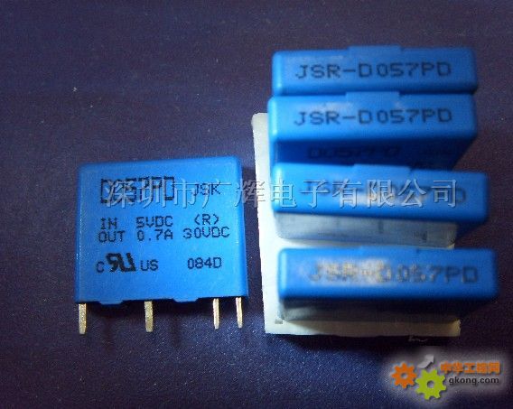

今天拆开了一个PLC,FX2N-80MT001有两个输出端子烧坏了!这个型号是晶体管输出的,怎么我拆开里面是一排线圈是5伏的继电器?型号好像是D579PD  JSK  怎么回事?朋友知道吗?谢谢

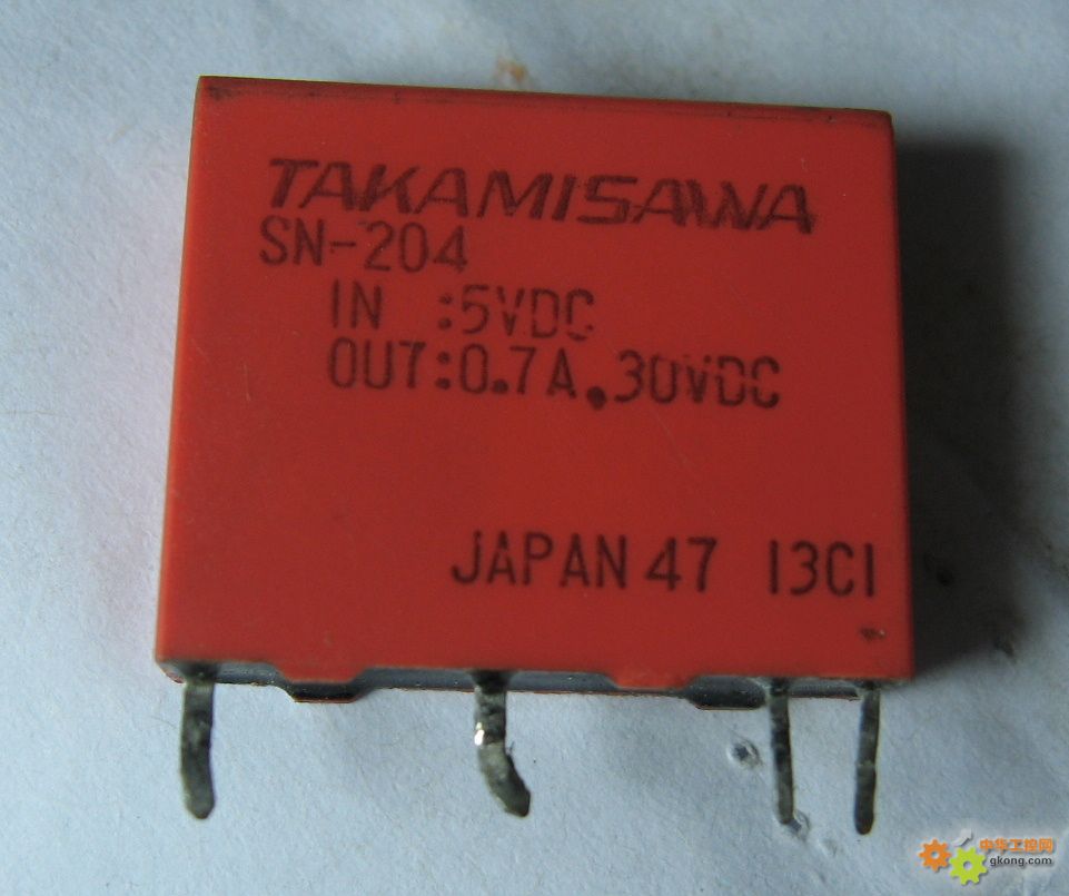

呵呵;红色的吧?
这是晶体管,只是外形与PLC的继电器一样;

发表于:2012/8/1 20:00:47
不是啊!是蓝色的。四个角

发表于:2012/8/1 20:03:03
后来换了两个继电器好了!晕。D057PD是固态继电器

以下是引用70037520在2012/8/1 20:03:03的发言:
这样说来,晶体管输出用得其实是固态继电器

发表于:2012/8/2 19:13:12

发表于:2012/8/3 13:38:51
FX2N MT大多用的是这种的;

发表于:2012/8/3 20:44:36
MT既然是晶体管输出为何在输出那块装一排D057PD的继电器呢?MR好像才是继电器输出的呀

发表于:2012/8/4 7:42:50
   我来猜一猜(未用过固态继电器)。
   电磁继电器为机械触点,存在较大的动作延迟(例如几毫秒);
   固态继电器采用的是晶体管通断,只是类比于电磁继电器(由输入控制输出)而称为继电器;因此若采用固态继电器,仍是晶体管输出。

发表于:2012/8/4 8:40:18
有可能是仿的。
