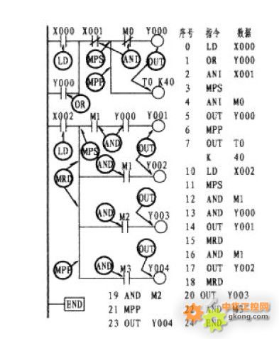

请问这个编程中有一句为什么是AND,而不是LD,有图!!!!!!!!!!!!!

第12句
从X002到下个块的M1
这不是从一个触点到下一个块的第一个触点吗
为什么用的是AND呢

呵呵;
像这个你在程序中用梯形图编好,可以直接转换到右边的指令表;

我是新手
主要是想熟悉指令

前面的不算是真正的块,要是逻辑块的话就用LD,然后再后面表示两个逻辑块的关系。

可参见3楼的解释,或照1楼的方法观察;
该种情况,可记住其规则就行。
