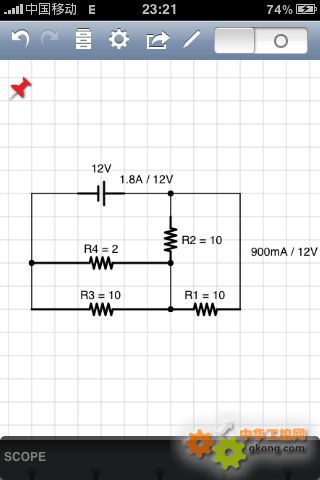

一般一个电源的混联电路看串并联我都是假设某个电阻不存在,那么这个电路从正到负电路走的通不通,通了说明是并联,不通就说明串联。
但对于这个图我实在是看不出来,依照我的方法看电阻全部是单个并联的啊。但实际软件模拟下来
R1电流是900MA 9V
R2 900MA 9V
R3 300MA 3V
R4 1.5A 3V
我就看不懂了,这电源上的1.8A/12是怎么求出来的?总等效电阻怎么算的?电阻之间个什么关系?以后用什么方法看混联更好?

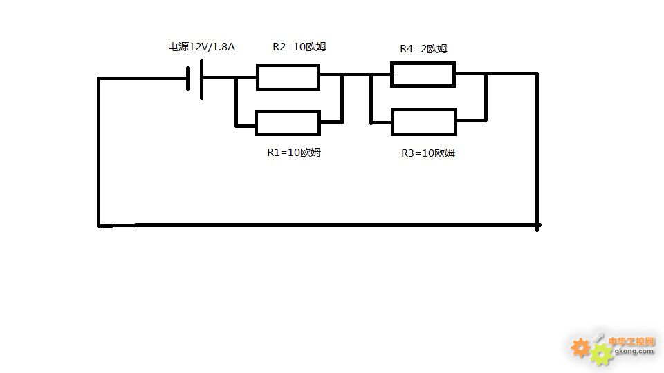

简单的可以看作下图:
R2 与R1,R3与R4组成了并联,暂且把R2,R1的总电阻称作RA,把R3与R4的总电阻称作RB。
那么根据电阻并联的计算,得到RA=5欧姆,RB=3分之五欧姆。
RA与RB构成了串联,串联电路中,电流相等,因此,RA与RB都分到了1.8A的电流。
所以,RA分到的电压就是  1.8A*5=9V,RB分到的电压就是1.8A*3分之5=3V
因为R1与R2,R3与R4是并联,因此,并联电路电压相等。
那么R1=R2=9/10=0.9A=900mA
R3 =3/10=0.3A=300mA
R4=3/2=1.5A=1500mA
以上~

电源上的1.8A是这样计算的:
R1与R2组成了RA,R3与R4组成了RB,RA与RB是串联,因此,电路的总电阻为RA+RB=5+3分之5=3分之20。
根据欧姆定律:总电流=12V/3分之20=1.8A
以上~

R2 与R1,R3与R4组成了并联,然后再串联,太明显啦,楼主都看不出来?学僵了。

你这图,说实在,太简单,所以一下就可以看出R1,R2并联,R3,R4并联,然后再传联。
并联:头对头--脚对脚
串联:头接尾
