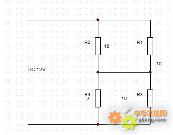

也就是R2与R3//R4再串联,然后R串与R1并联的关系,没有多复杂啊!

R1与R2并联后电阻是5欧,R3与R4并联后电阻是1.6666欧。R1、R2与R3、R4串联后总电阻是5Ω+1.6666Ω=6.6666Ω。根据公式电流等于电压除以电阻,12V÷6.6666Ω=1.8A

楼主可以这样看,把R1和R2之间的一段线取消掉,直接连上,这样看就明显了

以下是引用chency_2008在2012/7/17 15:32:34的发言:
你的意思,R3与R4并联后于R2串联,然后与R1并联?XXX

就是这个简图
图画的没错,这段文字有点费解。

以下是引用知道一点在2012/7/16 8:47:08的发言:
一般一个电源的混联电路看串并联我都是假设某个电阻不存在,那么这个电路从正到负电路走的通不通,通了说明是并联,不通就说明串联。
哈哈 又是哪个高级讲师的教案。
R2 与R1,R3与R4组成了并联,然后再串联,太明显啦,楼主都看不出来?学僵了。
