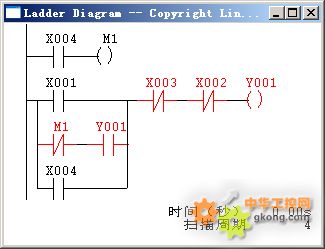

我的正返转点动设计出问题,请大家帮看看,

(续前贴)
前面的那个设计运行结果正确,但这不是一个很好的设计,比如,把最后一个一段提到前面之后,程序就错了,在X004放开之后,Y001继续通电,原因是前面的问题没有得到彻底的解决:
修改三:18楼的修改是一个很好的设计,在X004按下的时候,Y001=1:
放开后Y001=0:
