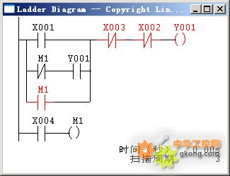

以下是引用internet-75在2012/6/11 8:32:12的发言:
把这2行的顺序调换一下就OK 啦。
调换一下也是不行的
大家一起学习

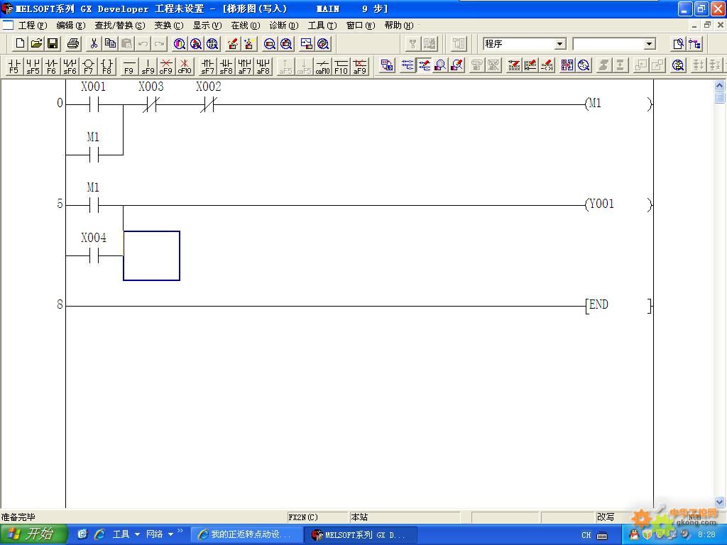

楼主没露面,不知问题解决了没有;如果解决了,可贴出来参考参考。
7楼等说出了问题的原因。

原有程序不变,仅需把第3行的M1换成X04就行。

楼主软件开关,和机械开关不一样,机械是先断后开,而软件就有可能是先开后断了

点动和连续混合程序,楼主的程序中增加辅助触点可以解决,如楼主程序中将Y全部改成M,然后再用M驱动相应的Y,点动时直接驱动相应的Y,点动Y不会使连续的M动作。

应该注意扫描周期
把这2行的顺序调换一下就OK 啦。
试过吗高手

12楼pan_xiansheng、14楼step1,给出了不同的方法。
另,关于楼上(16楼)所指出情况,应当是:
编程思考时出现点偏差,是允许的,也是正常的。

这样处理就能实现:

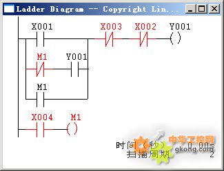

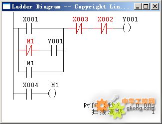

通过仿真运行分析电机电动控制问题
这里通过运行程序来分析楼主的设计,同时分析各种修改方案。
楼主的设计。
启动状态:
图中红色是通电元件,开始是Y001为黑色,表示输出为0。

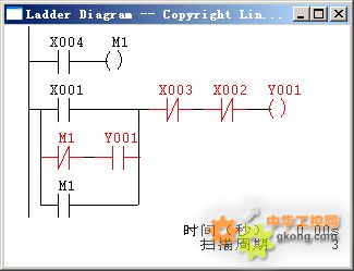

第二周期,X004按下,M1导通,但Y001依然为0:

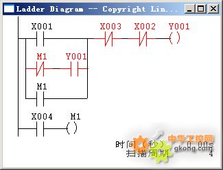

第三周期,X004放开,但由于上一次M1导通,所以Y001变为1,这表示用开关X004打开Y001的目的已经达到:
第四周期,按设计要求Y001应该关闭,但是由于中间红色通路的存在,Y001依然为1。
所以,问题出在中间通路的设计上面。

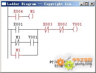

修改一。有网友提出把最后一个RUNG提到上面去。经过这一修改,在按下
X004的那一周期,Y001马上就能变成1:
但是放开X004之后,Y001依然不能关闭,问题出在中间的红色通路:

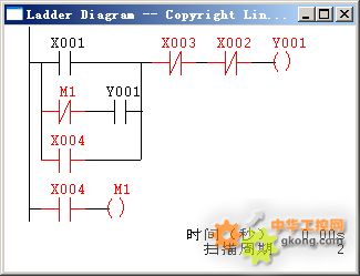

修改二:把第三行M1改成X004。

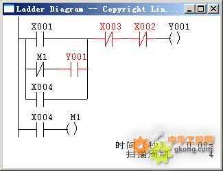

在X004按下的那个周期,Y001马上为1:
下一周期放开X004,Y001也变成0:
这个设计运行结果是正确的,但这不是一个很好的设计。(未完待续)
