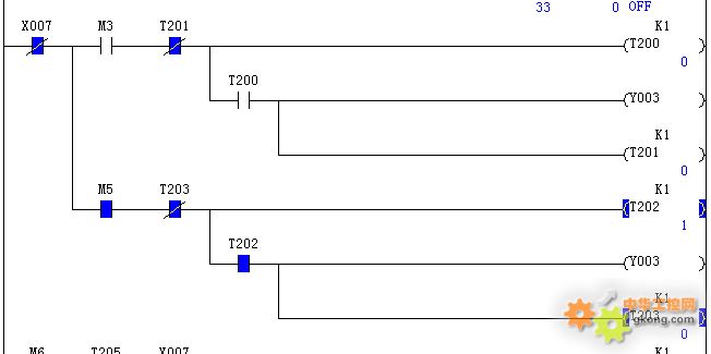

我编了一个震荡程序,但是Y却没有输出。我把程序摘出来单独测试Y就有输出?
在线求解

可能是双线圈了。换中间继电器试下。

好像真的有两个OUT Y3哦。

可能是双线圈!

有两个Y003,编译的时候没提示?
你把T203常闭点的位置挑换一下试试

连个Y  不行的吧

说错了 是两个 Y  我用的三菱PLC 有连个Y的话会有提示啊 你的没有么

一个是双线圈,再一个是K1是0.1秒,时间太短了。

应该是双线圈。
另外上电之后0.1秒T203长闭变长开,下面那个Y003怎么动作?
