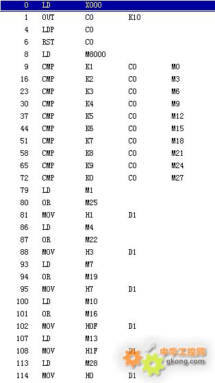

大家给我出点可以应用比较与传送指令解决实际问题的题目吧?需要加强练习呀!!!!

很简单的一个题:一个按钮,5个灯,按一次亮一个,依次1~5点亮,按第6下灭5,第7下灭4以此类推。做出来了,就会很多指令了。努力吧!

发表于:2011/12/30 15:21:38
这个行吧,不知道有没有比这个简单的啊,请指点!!
