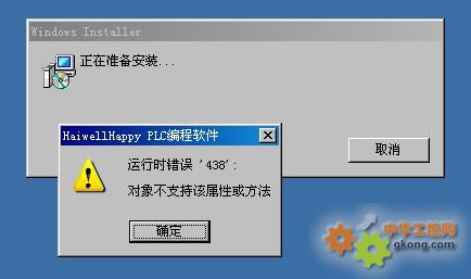

安装完海为PLC编程软件,启动后,即执行安装OFFICE软件,并报错。
经海为工程师的指导下,进行如下设置,打开组策略,管理模板,windows installer ,禁用windows installer 属性:
如此设置后,海为PLC编程软件依然启动不了,不知为什么?各位网友不知有没有遇见过?但愿不要让我重装系统。

卸载OFFICE然后重装海为软件,再装OFFICE就可以了。

好奇的是软件为何会与OFFICE过不去;

以前在用什么软件时,也遇到过类似情况,不记得后来怎么解决的了;
1楼方法可参考。

经过 这件事,奇怪地发现我笔记本里的WORD也是这个样子,不过有所不同的是WORD能启动,不明白怎么都和OFFICE较上劲了呢?

要狠招?這裡下載:http://www.gpp-w.com/viewthread.php?tid=3728&page=1&fromuid=1#pid25067
用Windows Installer CleanU
