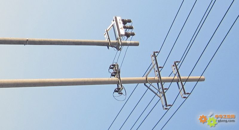

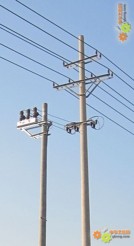

这个10KV的线路上,矮的电线杆上,左边和右边都是什么设备?有什么作用?维修时注意什么?
高的电线杆上,六根线都是什么?
书本和实际的对不上。

矮杆上的左边的有点像户外真空断路器,右边没看出来是什么。

双回线 真空断路器 负荷开关而已

我看好像只有避雷器和瓷柱引高压线,没有开关吧!

矮杆上的左边的户外真空断路器,
右边是隔离开关

看了以上回复,也觉得,矮的电线杆上左边,像是断路器;矮的电线杆上右边,是电缆引下线;高杆的下部,是隔离开关。
高的电线杆上六根线,像是一边一个回路。

图片都不正
左边是断路器,右边是隔离开关

真空断路器(通常我们叫储能断路器或真空开关)和隔离开关,我们这边最常用的。至于六线是双回路还是什么不是很清楚了
