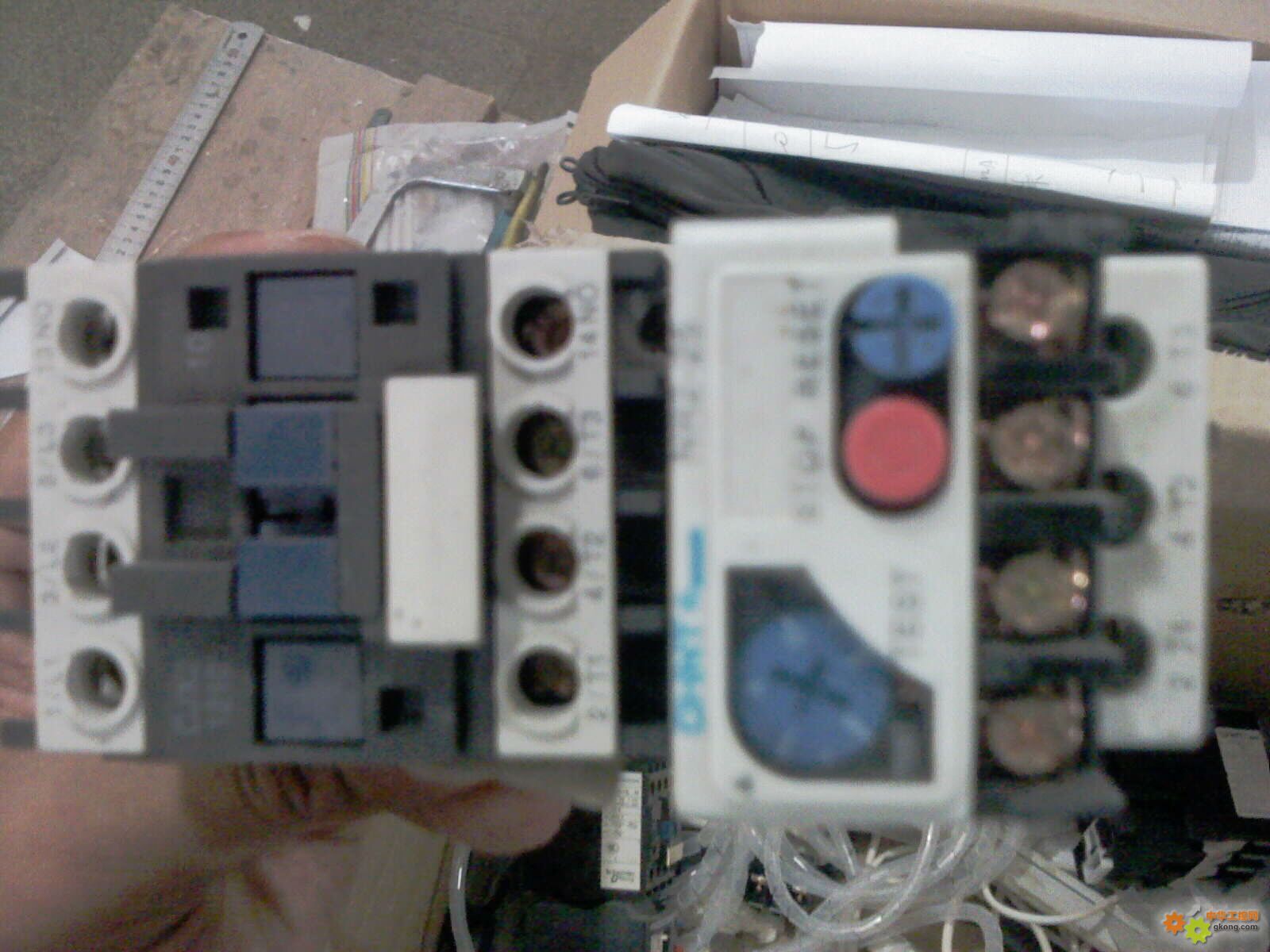

这种继电器的接线怎么接啊,他得结构是由交流接触器和热继电器组成的,

还是按控制回路和主回路的方式连接;
热继电器的主回路进线与交流接触器的主回路出线,应当已经连通了。

很简单的,就是普通的热元件接到了接触器的下边!

接触器加热继电器

接触器加热继电器.控制线串接热继电器常闭点
