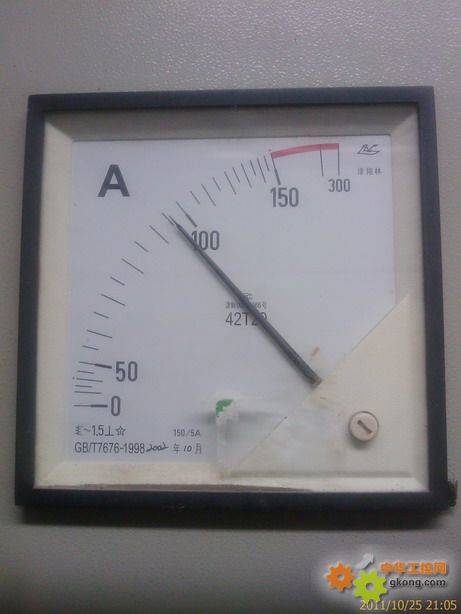

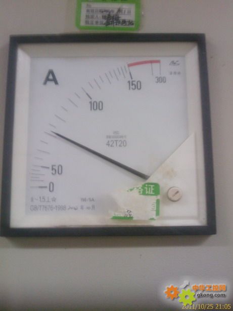

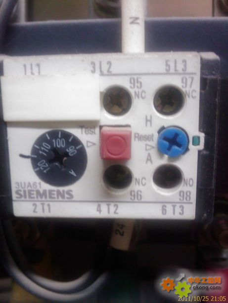

55KW电机,自耦变压启动,67%电压抽头。20秒后全压运转。空载运转电流90-100A之间波动。热继电器设定在115A。运转10-30分钟跳闸停机,控制柜更换过几个,电流都一样,怀疑电机绕组绝缘问题。仔细观察过:跳闸时电流在100左右,但电缆温度在60-70度。另外一台55KW电机运转电流70A左右。请教:此电机问题出在何处?如何检修处理?

你的描述是不是有问题,55KW电机空载电流90多安,肯定不对,只有额定40%左右,另外,跳闸时100A左右,严重考虑热继电器接头温度高所致,电缆线径选小了也是原因之一,总之,十有八九是外部温度传入热继电器造成。

以下是引用星际旅行者在2011/10/26 15:33:54的发言:
此套设备使用几年了,最近才出现的问题。开关柜十套,规格相同。调换过,依旧。曾经把泵拆掉,单电机运转,电流还是偏大

第一,检查空载运行时,三相电流是否平衡?第二,检测电机绝缘电阻。如果绝缘电阻没有问题,空载电流如此之大,那就是定子绕组内部匝间短路了。
另外,用钳表测下电流是真的大还是假的大。要排除显示器的问题。
