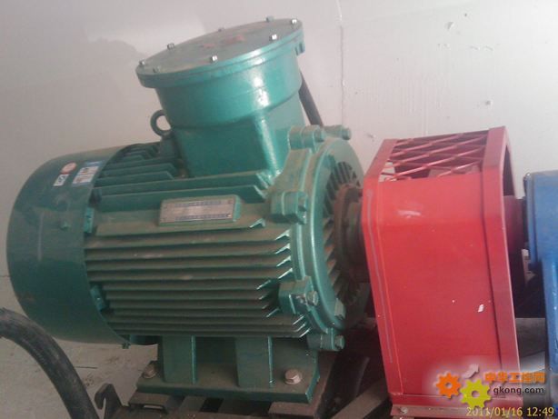

没钳表,没摇表。出现故障仅仅能怀疑哪里换哪里。可电机没备件,拆别处的换动静太大,一个人根本无法更换。

是突然有这种现象的,还是投入运行就有这现象,你可把联轴器拆了,检查一下空载电流,可以判断是电机还是泵有故障。机械故障也不能排除。

以下是引用华星电仪在2011/10/27 16:09:29的发言:
试过了,单电机运转不跳,但电流偏大。泵拆检过,无堵塞卡滞。开关柜已派出,泵排除,仅剩电机原因。

是不是电机功率不是55KW?而是75KW。

变比对不对

55KW电流应该在83A左右。

电机肯定坏掉了空载电流应该在40A一下
