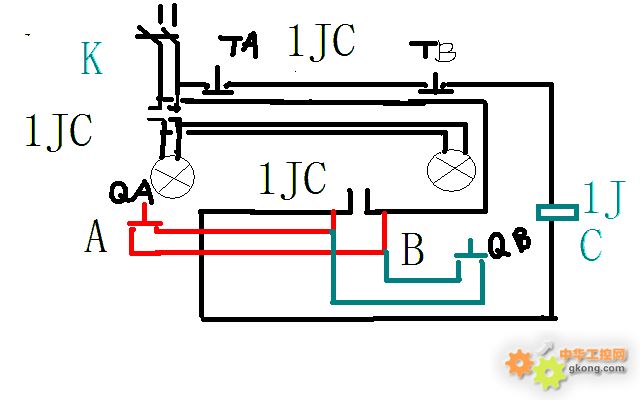

今天师傅要设计一个电路,实在不懂,望各位师傅帮忙。先谢了~
材料:接触器-2个
     按钮盒-2个
     空气开关-2个
     灯泡-2个
要求是这样的:要在A地和B地各自安装一个信号灯,需要能够两地控制。
 列入:在A地启动后,A和B的灯串联在电路中同时动作,等人去到B后,能关闭。反之也是在B启动,在A能断。。
能画给原理图给我吗?能跟我说明原理更好。
谢谢大侠出手相助。

如果两个灯泡同时亮或灭的话一个接触器就行了很简单的

俺画的AB灯并联了,其实串联也蛮简单的啊(只用了一只接触器)

用个双控开关来控制接触器会更简单点吧。

跟上面说的用双控灯的方法,若控制功率大可加一接触器。

这个图也许对你有帮助。
