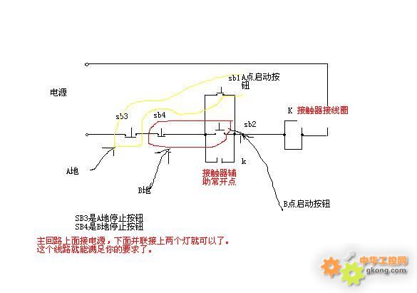

这是按钮连锁。我懂。。要求用接触器常开常闭来断开和闭合

你的方法。是只要按钮延伸到B点就可以了。。。
师傅规定,用两个接触器控制。
A点启动后,A和B都能断开。B点启动后,A和B都能断开
还有就是什么火线的回路什么的。不知道怎么接

谢谢你。。能告诉我原件叫什么吗。。。我不懂你的这些表示方法。。嘻嘻

智能ABC/Z在2011/10/25 20:33:21
用个双控开关来控制接触器会更简单点吧。
双控开关 就不能如她要求来控制了
用个双控开关来控制接触器会更简单点吧。
就是,加根线而已

赞成8楼的说法.

串联,还得俩接触器,真难....

补充
11楼的方案很好,但对这个小妹来说,害怕她还看不懂,主回路附上。
