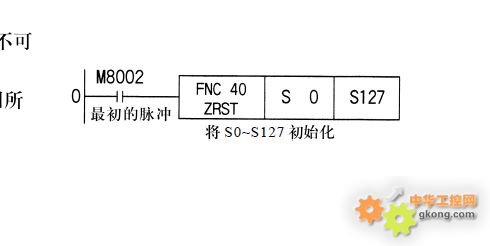

请教师傅们
ZRST上面FNC 40是什么意思

应用指令的顺序。FAN是应用指令,40是第40个。

功能编号,在梯形图编程时,可以不管它;那时用手持编程器时,应用指令需按功能编号输入。

功能指令编号,现在用软件编程用不到了,直接写ZRST

这个用手编要用得到,第40个应用指令-批次复位

40号指令,不用管
