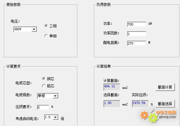

现有一建筑工地,需700KW用电量,要三相四线制铠装电缆,长度为270米,该配线需多大平方MM电缆?
     备注:施工用电!地埋。。

700kW是装机容量还是计算负荷、是否要考虑新增容量?
建筑工地,是否要求是TN-S系统(俗称的三相五线制?

临时用可考虑铝电缆价钱比较便宜,用3*120mm+50.铜线缆用3*70mm+35

楼上的大哥 你那自动配线程序 是哪里下载的啊?

以下是引用15916635803在2011/9/14 21:23:26的发言:
坚决不能用铝线

负荷 700KW   最起码要用 240平方电缆双股并联连接 ,建议3股并联连接。

3根185并联
