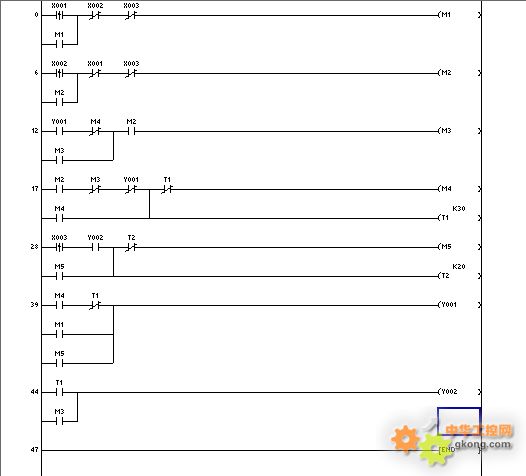

设计一个双速电动机控制程序,SB1为低速控制,SB2为高速控制,按下SB1,电动机作低速运行;在停止的状态下,按下SB2,电动机先进行低速启动,延时3S后自动进入高速运行;在低速运行的状态下,按下SB2,就直接进行入高速运行。在高速运行状态下按SB1,就直接进入低速运行,按下停止按钮,电动机先进入低速,延时2S后方可停止。[/B][/size[/size]]

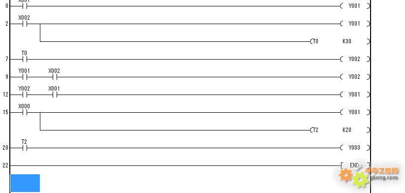

x1低速输入,x2高速输入,x0停止,y1低速输出,y2高速输出,y3停止表情表情

你好!
请问你这么程序中有这么多双线圈还能执行吗?

确定输入输出点,理清逻辑要求后,再行编程;可按功能,一步步地进行。
至于3楼的程序,可以仿真一下,看能否满足要求,有不有什么问题。

看看我这个,行不?
看看我这个,行不?

你好
以上程序y1和y2可以同时输出

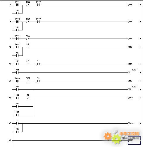

发表于:2011/9/9 11:56:06
多用些M能防止双线圈

发表于:2011/9/9 23:16:22
又改了下,看看这个可以不
又改了下,看看这个可以不
