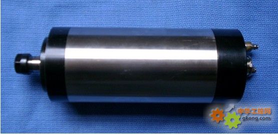

横林精工制造的交流电主轴如下图:

精加工用的?没接触过

好像,电主轴可用于高速铣和电火花成形机。

我用的都是订做的主轴。钻主轴在1800~4000转,这是属于低速机。常用主轴一般都在6000~10000转。主轴的转速和温度及扭力,都可以在变频器上做调整。

是雕铣机上的吧
