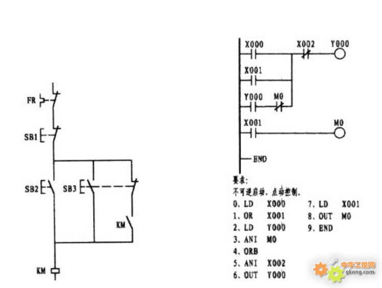

网上下载个;图上都有现成的梯形图及指令表了;

楼主问的是“接线图”还是“梯形图”;
按以上的回复,应当是指梯形图。

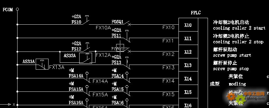

我是要PLC的接线图,梯形图已经做出来恶了啊

楼主可以参照一下,输出也是一样的原理

接线图,先确定PLC的型号规格;
其形式,可参照7楼给出的参考图(确切地说,这应当是原理图,不过可以用于接线了)。
