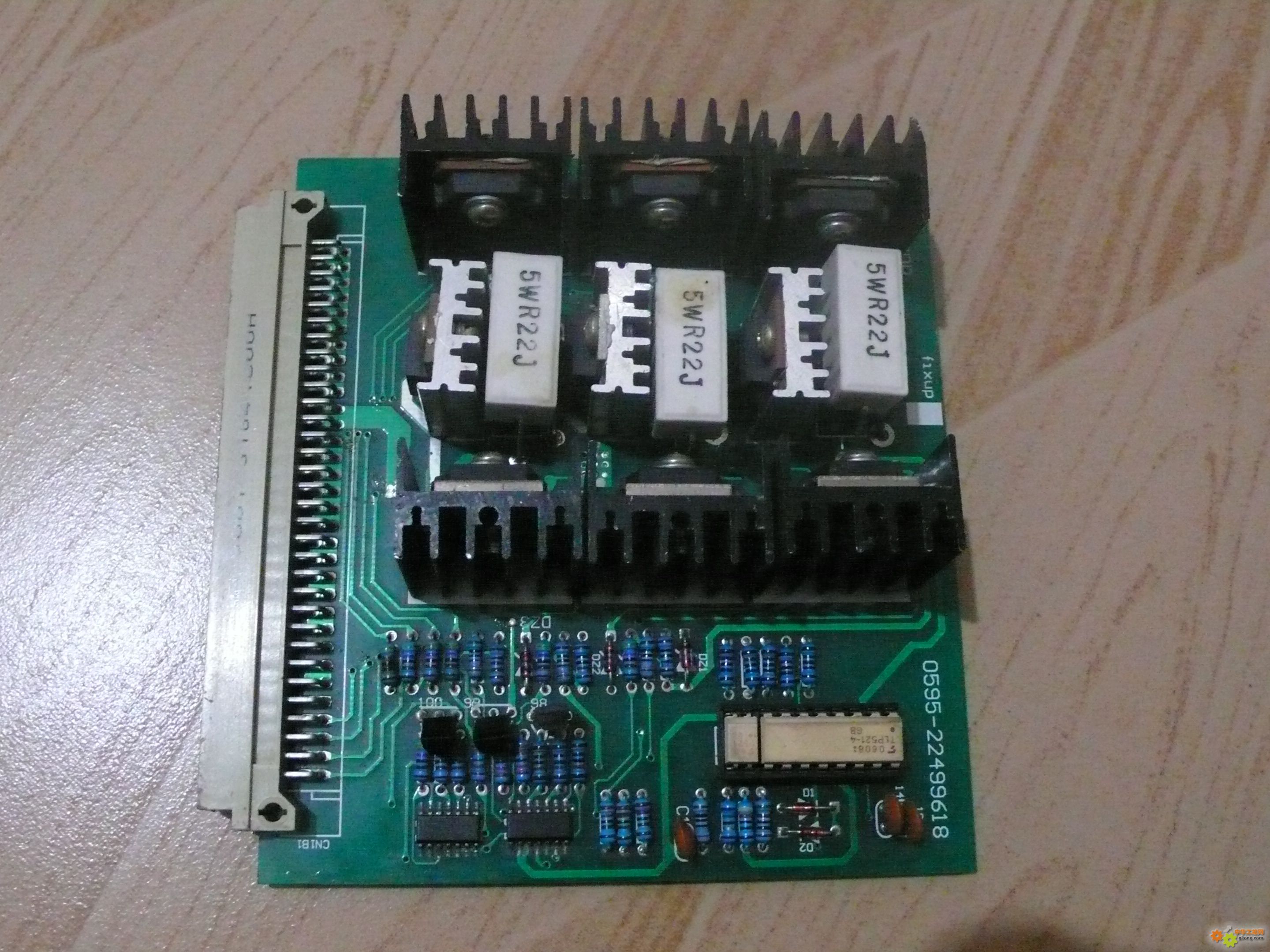

请教各位师傅
我厂里剥线机出现长短不一的情况、不管你怎么调都没用
但只要把那块驱动板换了就可以,很明现问题就在这块驱动板上
已经有好多块坏了(不是同一台机器)我们这总共有20几台机子
领导的意思是自己修修看(毕竟买一块不便宜)
我看那几功率坏的可能比较大以外,其他也想不出来了
有3只2SK902和B897
还有3只MVR1510 二级管
还有就是光电耦合器TLP521-4和p521
其他就是电阻了。三极管2N5551
一块72EETEK  LM324

先把光耦更换看看吧,步进输出信号是靠光耦传递的。

已确定驱动板的问题,那么是步进电机失步吗;但我只看过反应式步进电机的驱动电路。
若没有电路图,也可以先将电路图画出,以便进行分析。
如果没有维修经验,觉得2楼的建议可以一试。

重点检查 光耦 再就是那9个 大功率管
