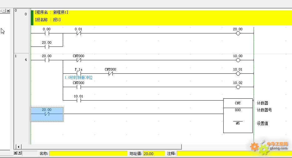

各位高手,咨询一个编程所用PLC,CPM2A
两个开关按钮(1.2)号,三个灯(1,2,3)号
按下开按钮(1)后,1号灯闪烁,2号灯亮,1号灯闪烁5秒后,1号灯和2号灯灭,3号灯亮,最后按下(2)号按钮复位,
希望高手给个程序截图,
