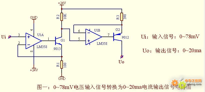

0-78MV转换成标准的0-20MA,可以并一个4欧的电阻行吗?

需要一个小电路。

只要负载功率不是很大并个电阻是可以的可以用欧姆定律计算出电阻值

0-78MV估计也是个高内阻电源,短路电流都未必能到20MA,这个一定要加个转换电路

用电压互感器和一个变送器就行了

加个变送器就好了。

我给你出个电路图,可实现将0~78mV转换为0~20ma的电路图,所用元件很少(一个358双运发,2只晶体管和几个电阻)只需几元钱。
