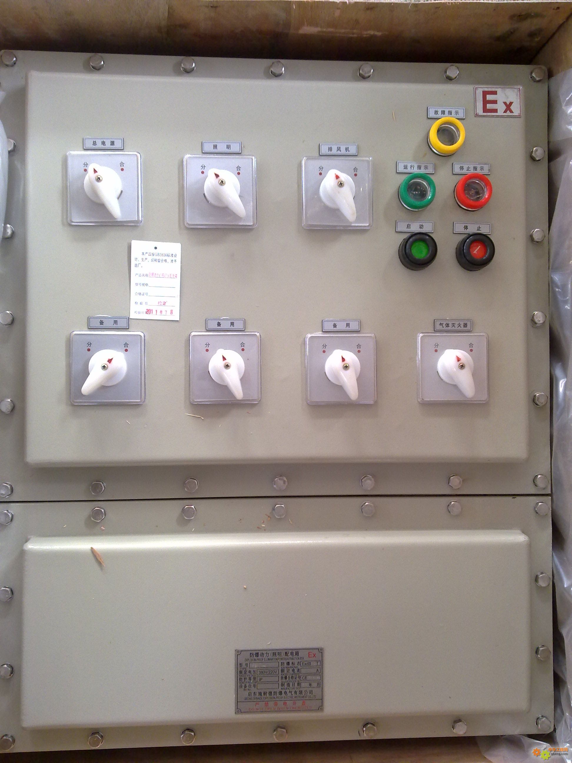

目前有一个小项目,需要手动控制4kw电动机的启停,电动机的工作环境是焦炉煤气环境,需要电气防爆等级为dIIBT4,不知道该如何选用电气元件。电气控制箱,按钮,指示灯之类的选本安型的还好选,但是接触器,断路器之类的就不知道怎么选择了,如果选用一般的接触器,断路器不知道行不行,如果不行,什么地方可以买到本安型的?希望有经验的大侠帮忙,多谢了!

不理解什么叫本安型的,但我们在加油站用的是防爆的,所谓防爆,无非是密封较好。

本安型就是防尘防爆的。这个是必须的。不能含糊。一定要防爆电器。

控制元器件及电机选防爆型的

防爆控制箱,不知是否要有资质的单位生产?

没错,防爆电气控制装置应该要有资质或认证。出了问题有说法。起码是合法的。

把接触器不要安装到现场,现场只是安装本安型设备!

这个防爆电气公司直接给你配,要什么有什么

刚好有一台,你看看,防爆和非防爆区别主要在箱体,元件装在箱子里,所以不需要防爆型元件
