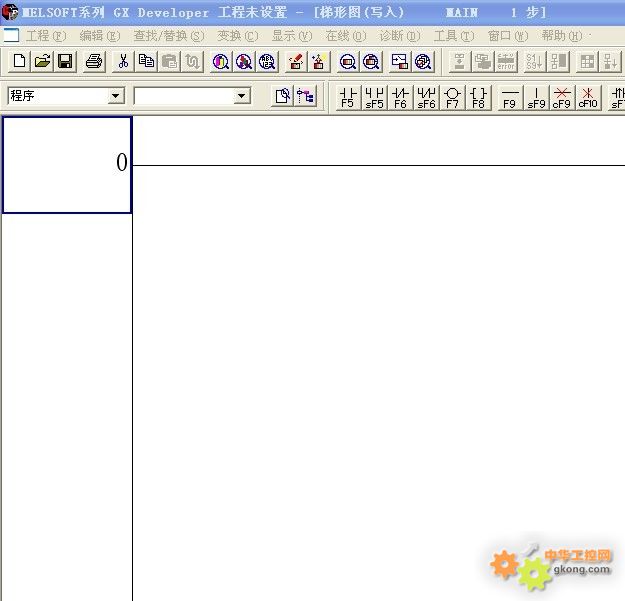

里面那个参数设置区给弄没
该怎么把他弄出来
拜托师傅们了

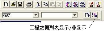

是指左边那个“工程数据列表”栏吗?
可工具栏“显示”→“工程数据列表”,或点“工程数据列表显示/非显示”图标。
