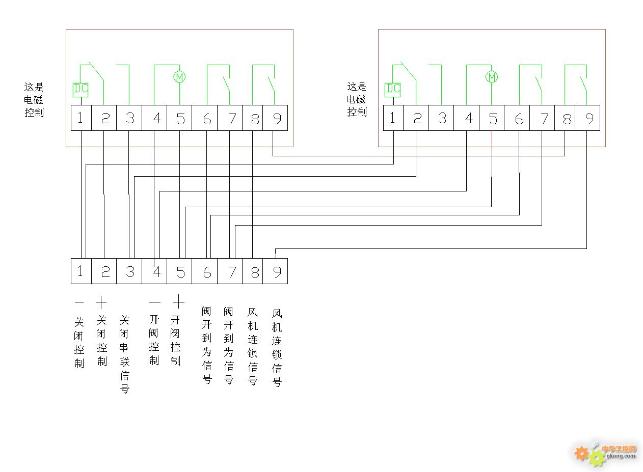

哪位高手可以分析一下这个原理图,接通电源后能不能工作。如果不能能工作帮忙改一下。    这是两台执行器只取一组信号。
谢谢
附件:
[本地下载]
这个是caxa2009
附件:
[本地下载]
 这个文件是2004cad     谢谢帮忙看一下
附件:
[本地下载]
  这个是图片  帮忙看看
1、控制接口:控制信号电源DC24V 0.5A,1、2通电控制阀门关闭,此功能有气灭实现,4-5通电控制阀开启,有FAS实现。只有给出阀开到为信号后才能控制阀门关闭,切不可同时发出开控制和管控制信号。
2、反馈接口:提供一个发开到为状态信号6-7,当防火阀全开启时闭合。接点容量为AC220V 1A.
3、串联接口;提供一个关阀串联动作信号端子3,平时2-3断开,当阀关闭后该点闭合,以提供气灭专业多个阀门串联动作使用。接点容量为DC24V 1A .
4联动接口:提供一个无缘常闭接点端子8-9 ,当阀关闭时,该点断开,联动风机关闭。接点容量为AC220V 1A .  怎么画帮忙 修改一下  。小弟谢了

我帮你整理一下
我下载后也打不开,你用cad输出bmp图片格式上传上来嘛,这样人家才好帮你,不是人人都装有cad的,
你画的是不是这个?红色的那条线是我帮你延长的,如果有错请你更正
如果从你这幅图来看,是看不出多多少的东西来的,我尝试一下从这里能看出多少东西来?
1.你那里说的关闭串联信号是怎么串联起来啊,(左边电磁阀工作,右边就停止,左边停止,右边工作,从你这里看出来的就是这样,这就是你说的所谓串联信号?)
2.4.5端子是开阀电机,这里看到的是两个电机并联起来,难道是一起开,一起关?(还是线不是这样接,一个开,一个关啊?)不理解啊?
3.6.7端子是一个阀门开到信号(是位置开关吗?)两个电机同部动作那就没得好说,如果不是,两个开关同一个信号点有点怪异(都是猜的)
4.8.9两个风机同时开启才有信号,这个没什么好说的
楼主,只发这个图,什么都不说明,好难懂哦,你是不是还有一个完整的图啊?

这就是完整的图了,还需要怎么修改,让执行器同时开,逐台关。   FAS关优先  BAS开

不清楚你是啥意思?用语言把工作过程述说下
