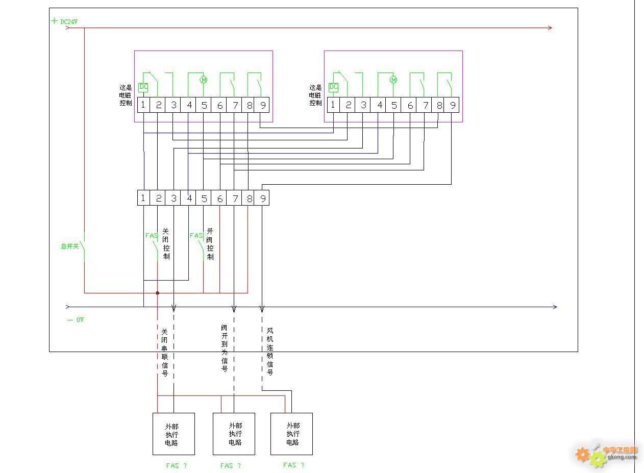

你能不能说一下所谓的单个执行器里面的触点是怎样动作的,比如,我电机启动了,怎么停下来,6.7,8.9触点又是在什么情况下会动作,,电磁阀也是一样,你了解了他的工作特点才好设计“让执行器同时开,逐台关。   FAS关优先  BAS开”我对里面是怎么工作的都不知道我是帮不了你的

1、控制接口:控制信号电源DC24V 0.5A,1、2通电控制阀门关闭,此功能有气灭实现,4-5通电控制阀开启,有FAS实现。
2、反馈接口:提供一个发开到为状态信号6-7,当防火阀全开启时闭合。
3、串联接口;提供一个关阀串联动作信号端子3,平时2-3断开,当阀关闭后该点闭合,以提供气灭专业多个阀门串联动作使用。
4联动接口:提供一个无缘常闭接点端子8-9 ,当阀关闭时,该点断开,联动风机关闭。
这是说明帮忙看一下

#15楼
不知道能不能符合你的要求
这是我改的,看看这样行不行啊?
你的原图
[此贴子已经被作者于2011/6/17 5:28:10编辑过]

那第二个执行器怎么动作

什么第二台怎么动作?上面图中不是并接的吗?他们是同步动作的,你原来设想是怎样的?

是同步动作,但是我看不出来第二个执行器为什么2端子出来接第一个执行器3端子,
