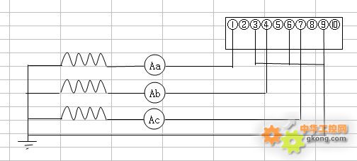

今天领导安排一任务!给一台用电设备安装三相电度表!
该设备已装三个电流互感器。分别对应三个电流表指示三相运行电流!
领导要求电流表不能拆除,还要起指示三相电流的作用。也不再重新装电流互感器。
这时候装电度表该如何接线呀!
请教各位朋友!
谢谢!
另:对于电流互感的好与坏,有什么简单的方法判断吗?运行时和非运行时的
判断方法。
谢谢!

1
2\5\8\10分别接ABCN线
[此贴子已经被作者于2011/5/27 9:17:11编辑过]

你可以用原来的电流互感器线圈,把表换一个智能表就可以了。只是价格可能贵点,智能表的话基本上什么都可以看的了。

表上有接线图啊

买个电表上面就有接线图,注意选型哦!
我刚安装了四个,都是在10KV高压的,买的表示就教你如何安装!

电度表、电流表串联使用

这图画的没水平啊表情
