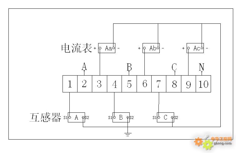

#10楼
我们一直都是这么做的
这样应该清楚了

#11楼
以下是引用sx5639在2011/5/28 19:26:47的发言:
这样应该清楚了
1与3;4与6;7与9;两两之间是怎么接的呢?您这幅图和小笑笑那副不太一样,期待你的指导...

发表于:2011/5/30 18:49:52
#16楼
以下是引用hmzxcd在2011/5/28 21:18:21的发言:
 这样应该清楚了
就是把电度表串在互感器与电流表之间。 1与3;4与6;7与9;两两之间是不要接线的。
1进3出,与电流表的原理近似

#18楼
谢谢,明白了
