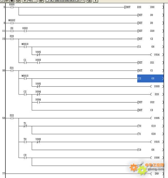

急!急!本人自己设计的梯形图,但是有很多问题,已经两天了,调试不好,
1 计数器无法复位?
2 无法自动跳转?
不好意思啊,是用FX2N 系列的好像是WIN/C编程软件,我把程序贴到WORD 文档上了啊,重新传一遍谢谢各位大虾!

为什么下载了不能打开

建议楼主把程序粘贴上来 下载不方便啊

以下是引用zhanziling在2011/5/11 14:03:39的发言:
为什么下载了不能打开
楼主程序用的是FXGP编程软件。

楼主是打算用步进梯形图指令STL、RET吗?但程序中不是。
计数器需用RST复位。

楼主是学生?如果这也能挣工资的话,那我也能挣了

是学生,但不是挣工资,是自己学习用的

不是SFC啊

少了STL和RET指令。
细看就是什么都不是了,看来还要细细的看一下说明书的例子。
