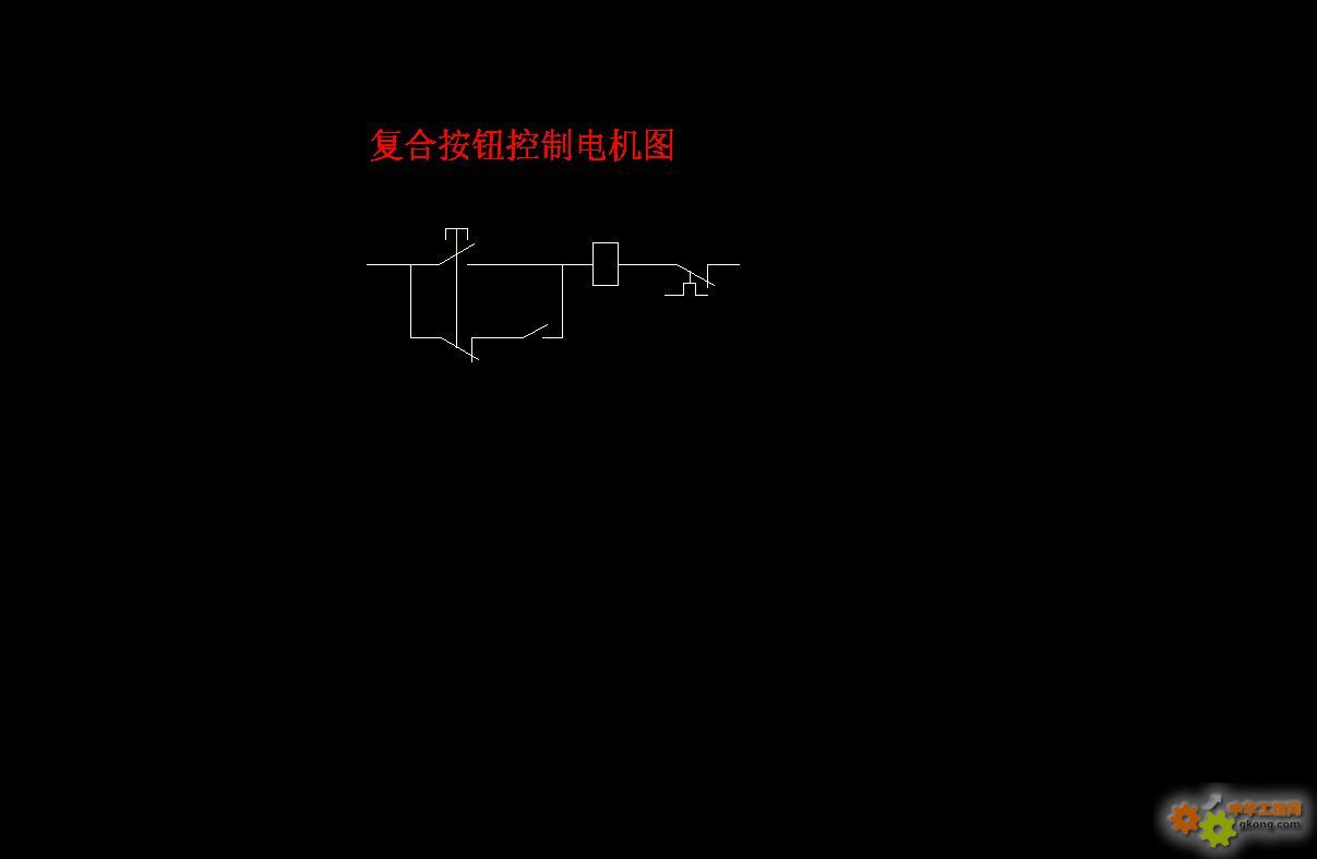

题目是:有一个复核按钮,有一个交流接触器,接触器上有两组常闭,两组常开触头来控制一个电机,要求按一下启动,再按一下停止

加两个中间继电器就行

一个复合按钮+一个继电器能做到逻辑开停,说简单的不要只用一把口来讲,请将你的图纸上传上来~!

复合按钮控制电机图

同意二楼朋友。加两个中继就OK

可能7楼的意思是:有必要这样做吗?
