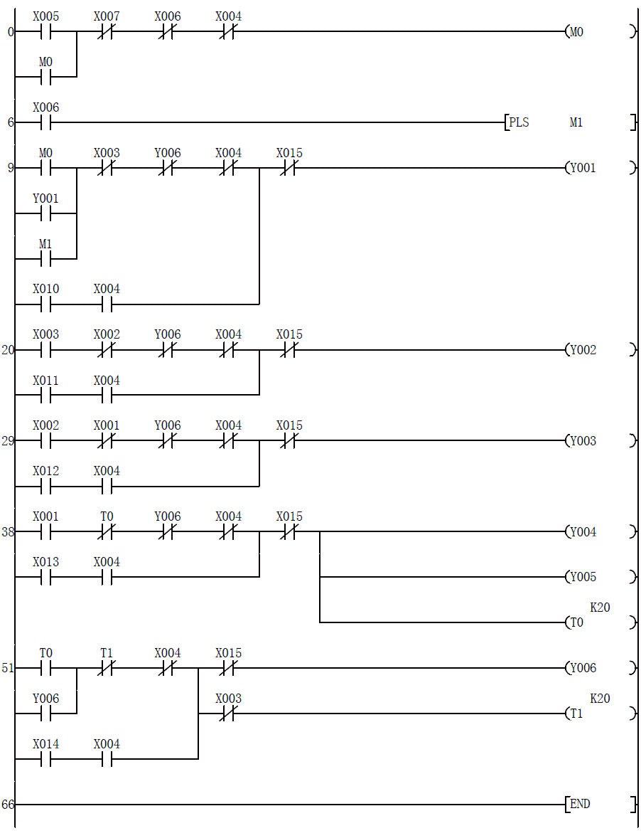

本来想直接回复,但是发现回复不能发图。所以发个帖子,请大家指导。
我刚刚用三菱的最基本的逻辑指令编了一个程序,也有可能完成该贴楼主的控制要求
http://bbs.gkong.com/dispbbs.asp?Boardid=49&id=280609&replyID=1502974&star=1&skin=
当然这个程序不好,从理论上来说有可能能达到要求,但实际就难说了。
说实话,我刚刚开始学,好多基本指令还没掌握,更不用说高级指令了,SFC才找到一些资料,还没顾上看,所以也还不会用。
编这个程序的目的,也是为了学习。我相信只有多变程序,才可能学得会。
程序如下,大家给指导下:
X4: 手动/自动选择开关,0=自动,1=手动;
X5: 自动启动
X6: 单循环
X7: 自动停止
X10: 手动Y1
X11: 手动Y2
X12: 手动Y3
X13: 手动Y4+Y5
X14: 手动Y6
X15: 急停

还不知道 楼主的控制要求 不敢妄下结论啊

回复应当也能够发图;
可再试试。

试了,的确可以发图。
只是当时一心想着梯形图。没注意
