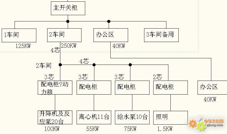

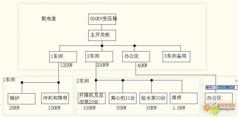

望大侠们帮助!
动力与照明要分开吗?如果必须分,要怎么分?

你这个架构没有问题啊,谁说照明一定要跟动力分开的?

1车间我们已经在用了,有时候灯会变暗。。。

灯变暗应该要检查整个配电系统的合理性,包括负载分配,主线的线径是否符合容量要求。按照你的系统架构,假如是灯变暗的话,估计你的车间进线偏小了,导致压降。

帮忙看下我这放线对吗,还有箱子是配电还是动力呢?

老兄,爱莫能助啊,现在新的配电系统要求是:小区建筑、居民用电、商业等要强制实施三线五线制供电,现有企业逐步实施三线五线制供电,新建的企业车间全部要求三相五线制的供电方式,对个别防护等级要求高的强制执行三相五线制,否则不予验收。呵呵,你现在的车间配电,看看你架构图上面还是很多三相三线制供电,是不是完全没有220V的设备呢?还有,你的架构图只能看出你的线路分配,但没有表明你的线径啊。
你的架构图只能看出来你的是基本结构的配电柜。还有,纠正一下,现在的配电系统没有动力柜和照明柜之分了,统称为配电柜,要不就是控制柜。
[此贴子已经被作者于2011/3/26 16:29:09编辑过]

220的有,不过很少;最多也只要4芯线吧。。
控制柜和配电柜有什么区别呢。。。

以下是引用lllhmj在2011/3/26 14:54:08的发言:
是不是冷机启动的时候?不知道你配的电缆是多大的?可能偏小?具体你可以监测一下电压。

哎 没图纸没设计,所有东西都是跟着设备走;
现在要我们提材料清单,我一堆问题。。。
